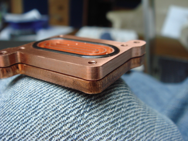

die Rohrlinge werden auf einer seite rausgetrennt und dann komplett rausgebogen/brochen
nach dem Schleifen udn Spülen & Oring einsetzen sieht der Boden dann so aus:
hier mal eine chronoligischer vergleich vom Prototypen bis zum fertigen Boden

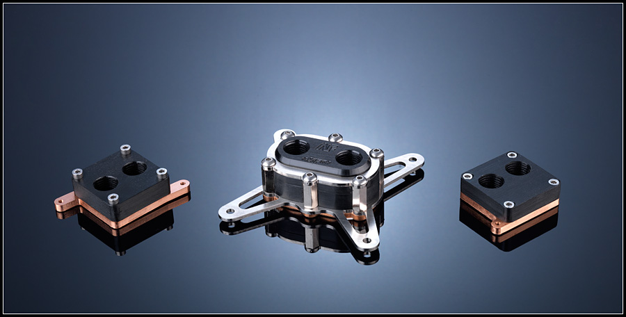

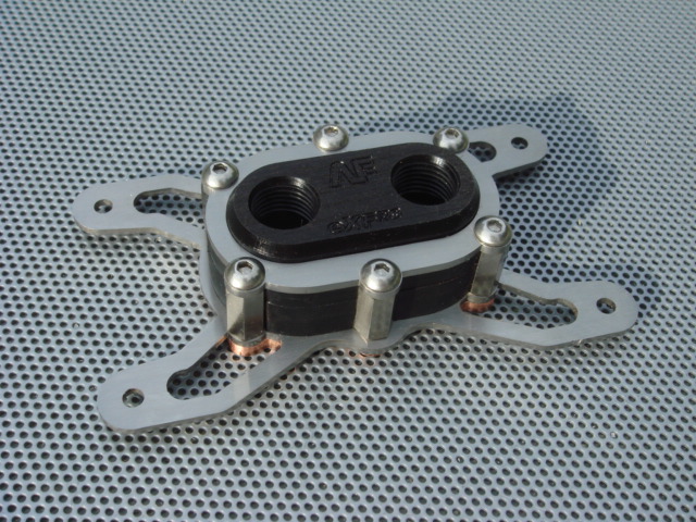

Aufgrund der goßen Anfrage an Backplates für 775 Kühler haben wir einfach mal unsere cpu Halterung bearbeitet.
Ist nicht besonder hübsch geworden muss ich gestehen, da einfach irgendwie die Designelemente (Löcher ;P) fehlen.
Aber das Ding kommt eh hinters board un ist mit 5€ recht günstig erhältlich :)

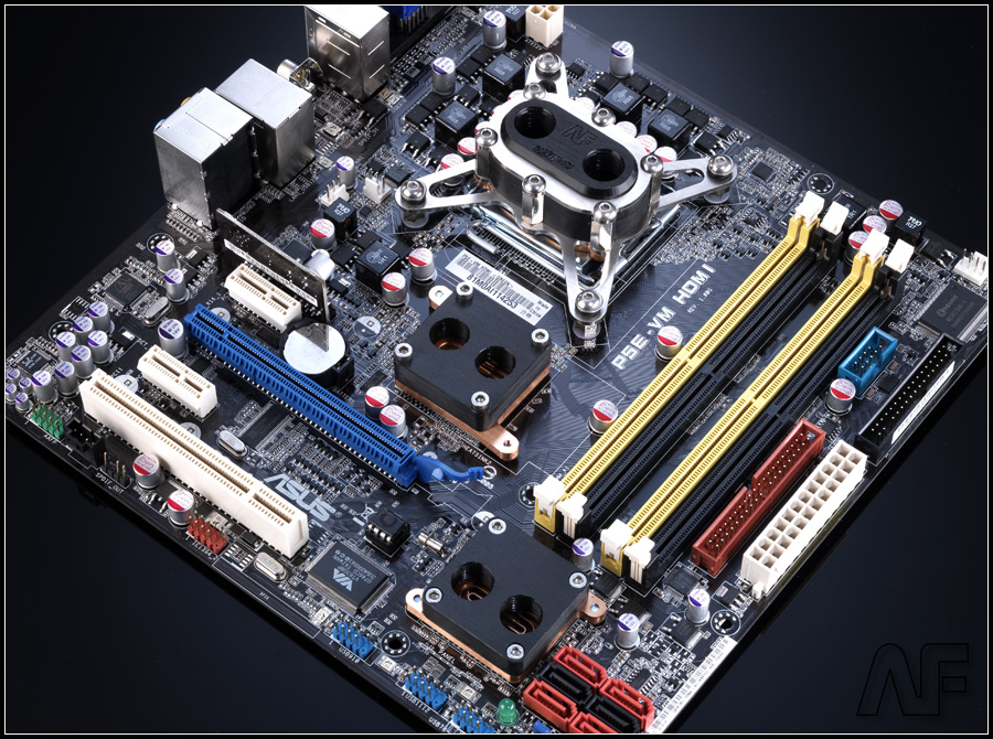

Dann noch etwas was ich euch auf gar keinen Fall vorenthalten möchte!

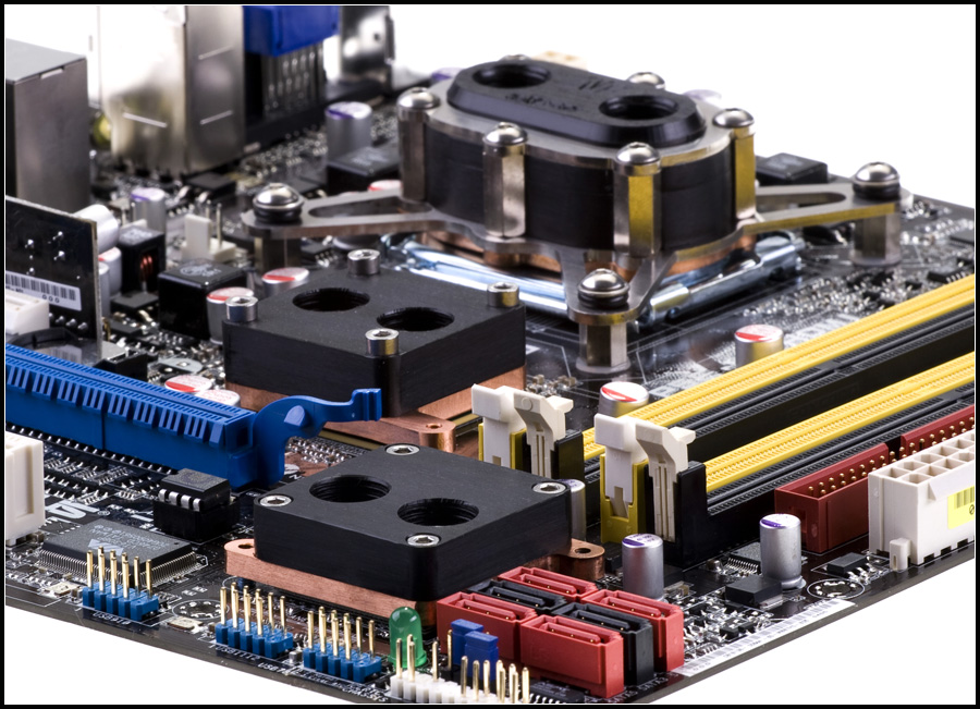

Der user "Tremeloes" aus dem Forumdeluxx hat unsere Kühler mal ins rechte Licht gerückt.
Enstanden sind nun die bisher mit abstand bessten Bilder einers unserer Mainboard sets!
Wer sich hier nun fragt warum die Schrauben beim flachen Sb Kühler versenkt sind,
lese sich bitte diese antwort -> hier <- durch ;)

hier nochmal für den claas :D
warum sind nur die schrauben beim sb versenkt?
Zitat
weil der deckel der nb von unten gefräst ist
der ist 3mm dicker und hat von unten gesehen noch einen extra 3mm tiefen kanal im deckel
das bringt zusätzlich guten flow
der sb kühler ist wegen der grafikkartenkühler sehr knapp in seiner höhe bemessen
um den nich unnötig teuer zu machen wurde auf eine beidseiten bearbeitung verzichtet. heißt, der sb kühler hat keinen extrakanal,..ist dennoch recht günstig herzustellen.
um ein allgemeineres bild zu bekommen könnte man sagen amn verzichtet wie albundy bei seinen kühlern komplett auf die kanäle in den deckeln.
das wär mir aber ein zu großer verlust an flowrate,..vor allem bei recht schmalen spawakühlern,..welche auch so knapp konstruiert sind, das man die schraubenköpfe nie ordentlich versenken könnte, da diese zu knapp am rand sitzen
bei der sb kann man nun mal ne ausnahmen machen und die schrauben zugunste der höhe versenken,..am ende ist eh der große grafikkartenkühler drüber und man sieht nur noch die anderen anfikühler

« Antwort #476 am: 14. Juli 2008, 10:37:10 »
Hm...schlagt mich wenn ich falsch liege aber ein geringer Abstand zum Rand ist doch wayne. Ich meine. Ob nun Druck von oben kommt oder - bei versenkten Schrauben - von der 'Mitte' ist doch egal. Oder drohen die Kanten schon beim Bohren kaputt zugehen? Wie wäre es sonst mit kegelförmigen Schrauben? Die sollten ja auch ausreichend halten?
Aber ich glaube der 'Extrakanal' ist der entscheidende Punkt.
Naja...letztendlich ist zu sagen dass ihr doch recht schöne Modelle im Angebot habt wobei einige für meinen Geschmack zu klobig sind :)

Wäre nur konsequent, wenn ihr die Kühler "richtig" am Markt anbieten würdet. Allerdings solltet ihr dann noch etwas Feinschliff machen - z.B. die Kupferteile strahlen und die Schrauben auch beim NB versenken. Ihr könntet beim NB Kühler vielleicht einfach auf einen zweiteiligen Deckel setzen. Dann wäre auch ne Gravur in den Deckeln möglich...
Danke für deine Ratschläge, aber ein zweiteiligen Deckel beim NB würde nur Nachteile bringen.
(doppelt so viel aufwand, 2 Oringe, könnte immernoch keine Gravur in einem Arbeitsschritt machen.) wenn dann könnte man den Deckel von 2 Seiten Bearbeiten was allerdings auch ein extrem hoher aufwand ist :(
Naja vielleicht fällt uns ja noch was dazu ein.
