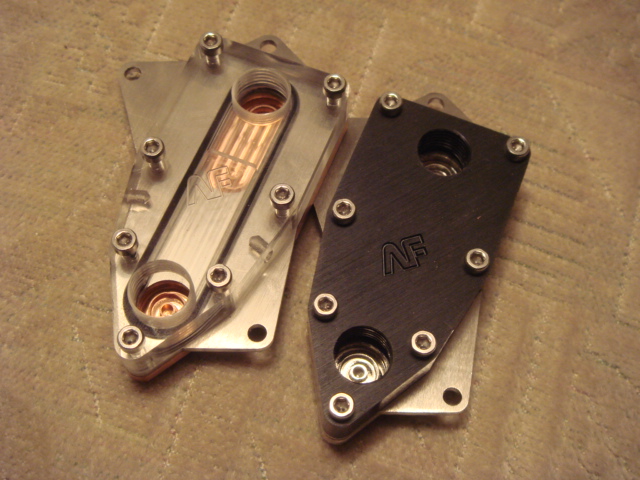

« Antwort #351 am: 02. März 2008, 21:43:13 »
Hatte gedacht ihr graviert gleich mehrere und spannt die fast fertigen Deckel somit nebeneinander auf...
Jan :)
so viele snids auch schon wieder nicht das es sich so lohnen würde ;) ^^
aber vllt werdens ja mla so viele,..man weis ja nie ;)

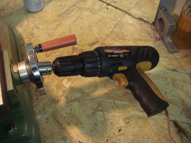

heut war der finn bei mir und wir haben wirder ein bissel was gebastelt :)

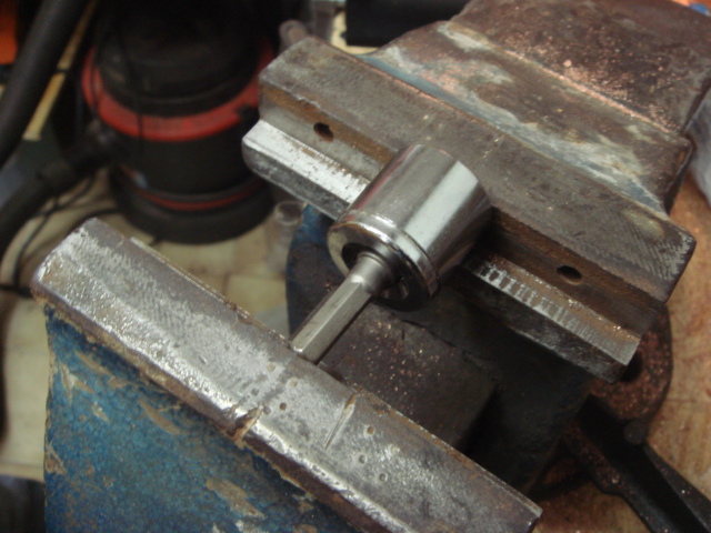

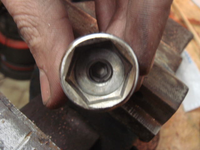

man nehme eine (~)16er nuss
und eine 4er nuss mit bit-ansatz
presse die beiden teile in einem schraubstock ineinander

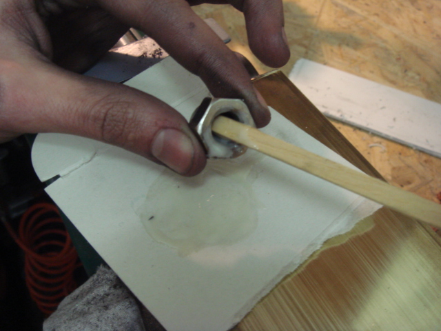

dann klebt man noch die hutmutter vom handrad des kreutztisches fest
setze den bitsatz in den schrauber ein (den kennt ihr ja noch von den letzten posts her)
und fertig ist der manuelle kreuztisch eilgang :) ^^

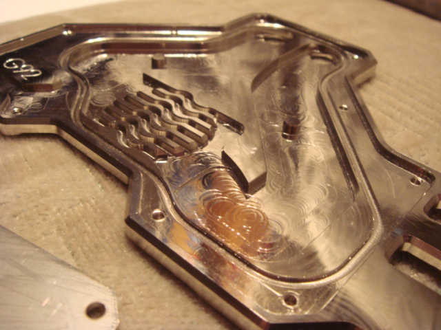

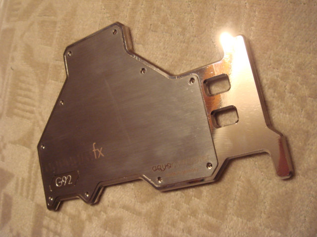

uuund gestern ist was vom vernickler für uns weidergekommen
zwillinge,..kan mich nicht entscheiden wer besser aussieht :) ^^
uuund was für mich persönlich:
ein geiler AC 8800 gt wakühler
auch frisch vom vernickler
leider hab ich da wohl ein modell erwischt wo grade die standzeit der werkzeuge gegen ende ging -.-
sieht echt besch* aus ,..
aber man seiht am ende eh nur den rand wenns eingebaut ist
mit der oberseite wird noch was passieren,..aber das erfahrt ihr zu gegebenem zeitpunkt ;)
frässpuren,...aber an den wichtigen stellen ists es auch glatt ^^

Wenn der Schlichter schrubbt  :crazy: Nicht wirklich schön :/

Àlso ich finde den schwarz-silbernen am schönsten.
