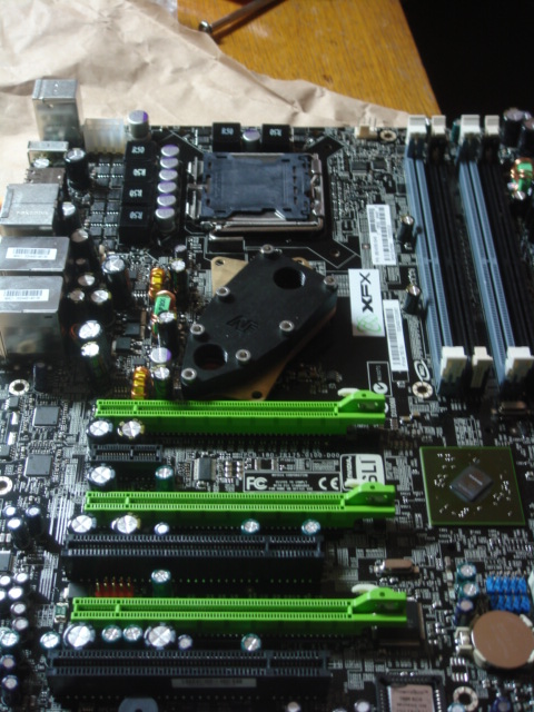

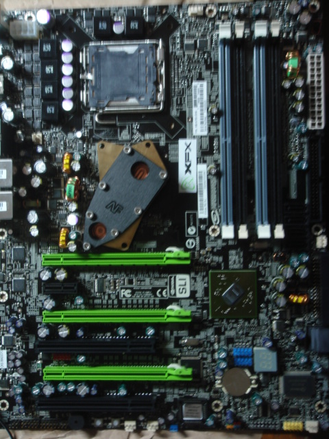

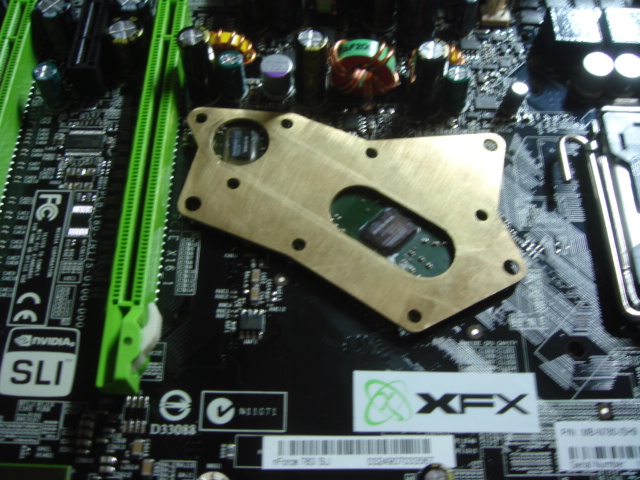

So heute ist ein nagelneues 780i Mainboard beim André angekommen.
uuuuund.......!
Der NB Kühler passt auf anhieb! :)
Spawa links + oben + SB Kühler gibt es innerhalb der nächsten Tage auch noch von uns.

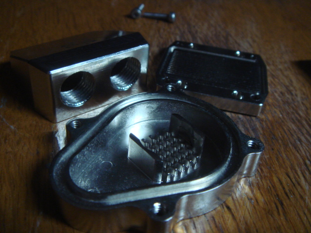

Aber nun erstmal die Bilder vom NB Kühler
Die Struktur ist jeweils genau über dem chip. --> optimale Kühlleistung
mit Kupfer drunter
(so könnte die plexiglasversion aussehen (einfach einen durchsichtigen deckel vorstellen) ;P ^^

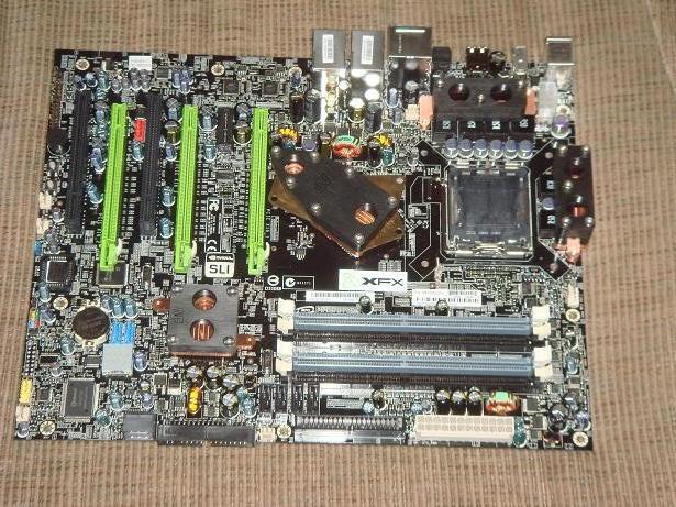

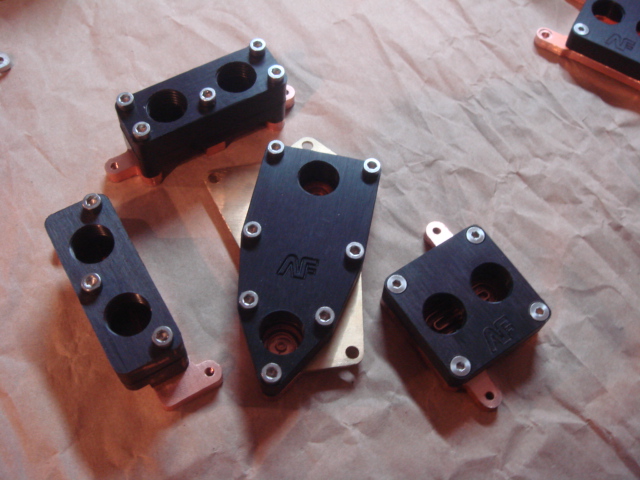

« Antwort #304 am: 18. Januar 2008, 23:30:08 »

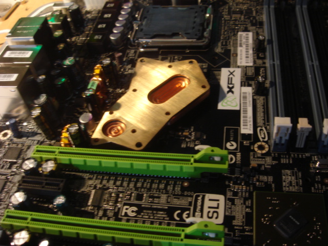

ein Set,.. für des evga 780i
wir warten noch immer auf die gelaserten Teile
bestellt sind se :)
auch ein passender sb kühler
(funktioniert mit 3 grakas aber NUR mit waküed grakas!)

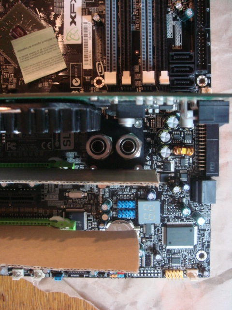

hier mal allet auf dem board:
und ein asus M2N32-sli deluxe set für jemand aus dem mk forum
es fehlen noch led bohrungen
uuuuund das lang erwartete objekt der begierde ^^
eine asus maximus nb kühler!!!!
und die restlichen Kühler für das Board haben wir auch schon ^^
auf die asus maximus spawas haben wir ja schon
2Grakas passen mit unserem SB Kühler drauf.
So dann fängt jetzt das Warten auf die gelaserten Teile an.

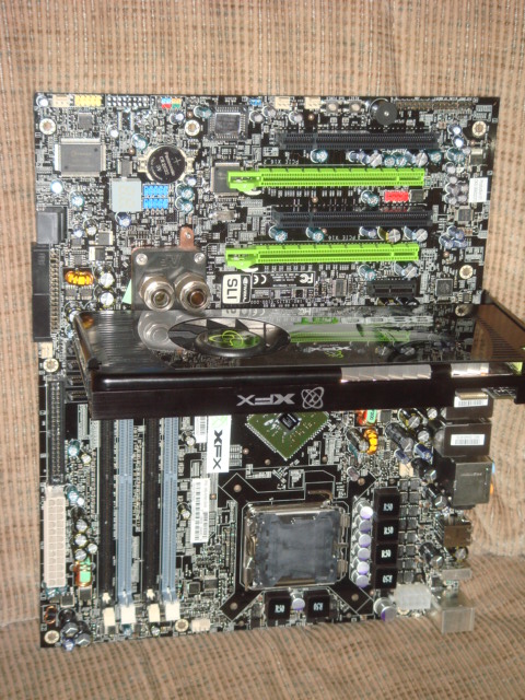

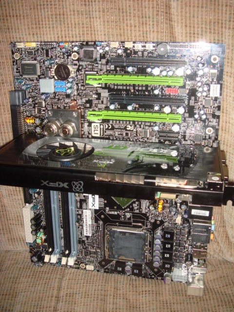

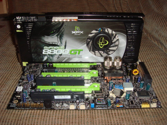

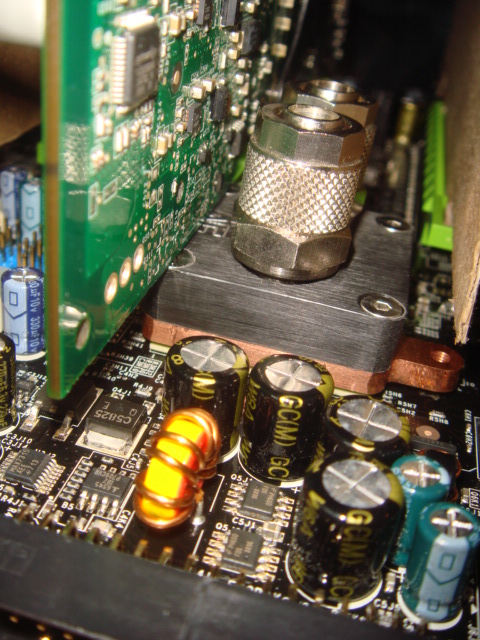

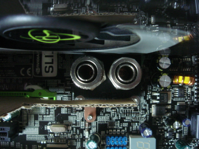

Anfi-tec 680i Sb kühllösung passt auch beim 780i
die grüne karte mal in slot 1
Singleslotkarten haben keine probleme
z.b. karten ala 8800gt oder andere grakas mit wasserkühlung
Die 780i versin wird die anschlüsse bei den frisch gefrästen kühlern
noch 2mm nach unten verschoben haben,..da ist noch genug luft
die grüne karte mal in Slot 2
damit man mal sehen kann das da auch nix anstößt

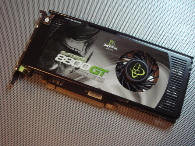

habe meine 880gt bekommen ,..die passt sogar mit der version noch super drauf!
mit der 780i dann noch besser ^^
weils die xfx hardware auf xfx hardware so schön ist gobts noch ein paar mehr bilder :)

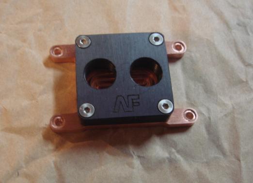

und einen neuen Anfi-kühler gibt es noch!!..das sind cads die ich shcon seit weihnachten hatte aber bisher keine lust gehabt den kühler zu fäsen
ein DFI T2R spawakühler
oben mit, unten ohne deckel
links mit, rechts ohne deckel (unterseite)
was noch gesagt werden muss, ist das es atm nicht schneller vorran geht
da ich jetzt voll in den klausuren hänge und wir mit der planung des cpukühlers voll ausgelastet sind ;)
MfG

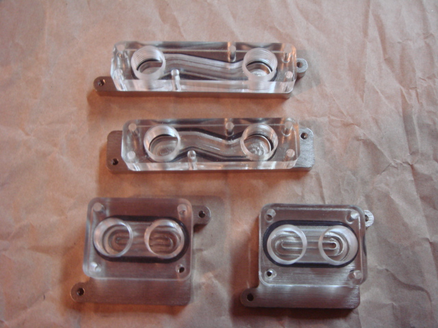

ein paar user haben mich nach einem T2R spwakühler gefragt und ob ich nich auch etwas amchen kann das er auch die 2 länglichen chips bei den spawas mitkühlt,..
heute habe ich mal alle teile fertig bekommen
den kennt ihr ja schon:
und frisch aus der cnc:
kühlererweiterungssatz für den t2r spawakühler
zusammengestzt siehts dann so aus
der kühlererweiterungssatz der kühlt dann noch die 2 chips hier mit
und macht den kanal um 3mm tiefer, was noch ein ordentliches + an durchfluss bringt :)
wie gefällts euch? ^^
