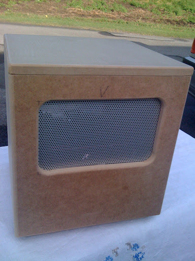

Nachdem es jetzt hier eine ganze Weile ruhig war kommt hier mal wieder ein Update ...
Leider musste ich vom eigentlichen Projekt sehr sehr stark abweichen da das Mainboard meines "großen" PCs langsam Probleme (regelmässige Bluescreens) macht und ich zu dem Entschluss gekommen bin das Geld für die Wasserkühlung dann lieber mit in den Neubau meines Desktopsystems zu stecken (natürlich dann auch Wassergekühlt und mit Bildern hier im Forum ^^)
Hier ist was aus dem Mediaserver wurde ... es ist zwar keine Wasserkühlung und damit eigentlich Offtopic, aber vielleicht interessierts ja jemanden ...
Casecon aus MBF 20x20x20cm in Anthrazit
Für ca. 20 Euro Materialkosten haben zwei Freunde und ich folgendes zusammengeschustert:
MBF-Platte - Reststück aus dem Baumarkt 11 Euro
Mesh-Gitter - ca. 5 Euro
Power-Taster - 3,90 Euro
Die Bilder liegen aus Bequemlichkeitsgründen auf meiner Picasa-Seite, beschwerden darüber bitte per PN ^^
http://picasaweb.google.de/PhilippBuecker/Gehausebau#
Aktuell fehlt noch die Innenbeleuchtung (blau) und damit verbunden eine stärkere Kühlllösung.
Ich hoffe die Festplatte wird im Dauerbetrieb nicht zu heiss ...

Sieht Toll aus. Jetzt vorne unter dem Lochblech n paar Drehknöpfe und es sieht aus wie ein altes Radio.

Du wirst lachen, ich hatte schon überlegt sowas zu machen ... und über die Knöpfe dann die Lüftersteuerung anzusprechen ;)
Ich habe hier schon einen Enermax Everest 120mm Lüfter liegen der zum Einsatz kommen soll.

Der Con sieht echt nicht übel aus  :thumbup:
edit: Hast deinen Schreibtisch mit Laminat "ausgelegt" oder wie?

Wirklich schön gemacht, auch gut durchdacht. Wie siehts mit den Festplattentemps aus? Sind doch recht isoliert da unten drin wie ich das sehe.
Was ist überhaubt MBF? Kenn nur MDF  :engel:
Habt ihr für das sägen der Schlitze für die Verbindungschips eigentlich son Aufsatz für die Bohrmaschine oder ist das "freihand" auf der Kreissäge gemacht?  :hm:
Edit: Und an Schreibtischfläche und Monitoren wurde auch nicht gespart?  :D
Danke ... und Ja ^^ Ursprünglich waren es 3 Tische ;)
Ich war damals armer IT-Azubi, hatte kaum Geld und 3 kleine Tische nebeneinanderstehen ... da hab ich einfach die 3 vorhandenen Tischplatten zusammengedübelt, Tischbeine von Ikea druntergeschraubt und günstiges Laminat draufgelegt .. das ganze noch mit Alu-Zierleisten abgedeckt und fertig ...  ich finds schick ;) Kostenpunkt ca. 90 Euro für 4,20m x 0,80m Tisch. Steht auch bombenfest weil ich die Konstruktion an die Wand gedübelt habe. Steckerleisten sind auch direkt unterm Tisch verschraubt und Kabel können direkt versteckt werden.
Nur die Lochbohrungen auf der Platte muss ich noch irgendwann verkleiden ...
Die Festplatte wird leider aktuell sehr warm, ich hoffe das bessert sich wenn der Lüfter etwas Frischluft an der Seite durch die Schlitze pusten wird ... ich bringe den 120er Lüfter parallel zum Board an, so das ich auf den 60er Quirl auf dem MB verzichten kann. Notfalls muss ich das Board um 1cm aufbocken und nen Scythe Ita Kaze an der Platte anbringen.
Die Befestigung des 120er Lüfters wird übrigens auch was Besonderes ... ich hänge den Lüfter einfach mit Gummibändern unter den Gehäusedeckel ;) Besser Entkoppeln kann man einen Lüfter nicht ;)
Und MBF ist kein alternativer Werkstoff, das ist einfach ein sich wiederholender Tippfehler ;)
Ich dachte bis gerade wirklich das es MBF heisst ... Mensch, ich hätte sogar Geld drauf gewettet ^^
Aber "medium density fiberboard" klingt auch gleich viel futuristischer.
Die Fräsungen für die Lamellos wurden mit einer speziellen Lamello-Loch-Fräs-Maschine gemacht ... keine Ahnung wie das Gerät genau heisst, ist zumindest speziell dafür gedacht (Der Maschinenpark wurde von einem Freund gestellt, ich frag ihn bei Gelegenheit mal wie die Maschine heisst)
Edit: Das gute Stück heisst "Original Lamello Nutfräsmaschine" ... da lag ich also gar nicht so weit daneben.

das ding nennt sich in der Regel Flachdübelfräße
