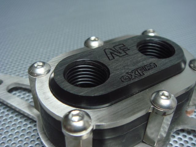

Anfi-tec eXF RS CPU waterclock
eXtremFlo rs

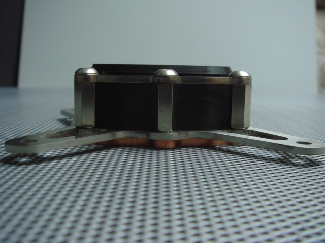

seitenansicht
frontansicht

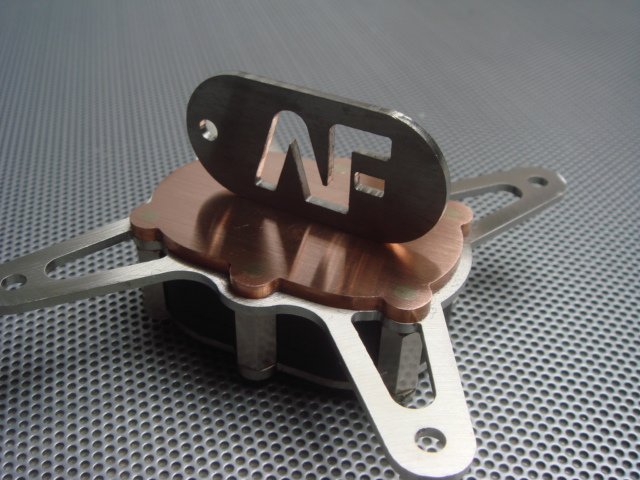

da die teile gelaser sind ensteht in der mitte der blende und der halterung ein rest stück
hab gedacht das kann man doch sinnvoller verwenden :)
= ein schlüsselanhänger + das logo was auf der dose eingenietet ist
und das befestigungsmaterial ist nat auf dem bild auch noch drauf

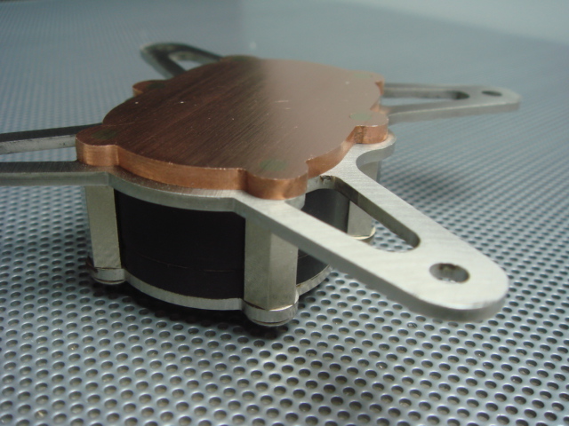

der boden ist nicht polliert,..er ist mit einer seeeehr feinen körnung geschliffen
weiter impressionen:
gravur etc

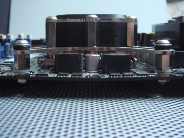

neuartige befestigungsvarriante!
kinderleicht zu montieren :)
da bin ich ganz besonders stolz drauf,..vor allem weil die noch so super aussieht
aber seht selbst
zuerst kommen die distanzbolzen ans mobo
dann werden die halbrundkopfschrauben bis zum anschlag eingedreht
(die länge ist genau abgepasst da kann absolut nix schief gehen :) )
die gummiepuffer übernehmen den rest
schön clean oder? :)

wenn der eingebaut ist guckste doch eh unr von oben drauf oder?!
und so ist der nicht hässlich dick sondern shcön knuffig bullig ^^
whatever
durch die bauhöhe von grade mal 25mm (was echt nich sonderlich hoch ist wenn man das mal mit anderen kühler vergleicht. der exfrs ist eher mehr schlank als dick)
erreicht der kühler halt seinen extrem hohen durchfluss

ich find ihn ehrlich gesagt nich so prall vom aussehen.
capes sind schick mag das ganze plexi /plastik nicht.
aber trotzdem tolle arbeit die ihr macht vor allem spanungswandler kühler von euch find ich supi.
