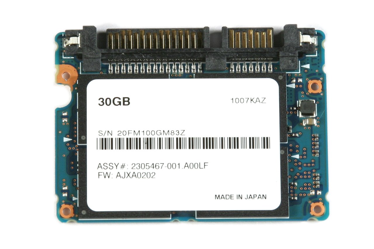

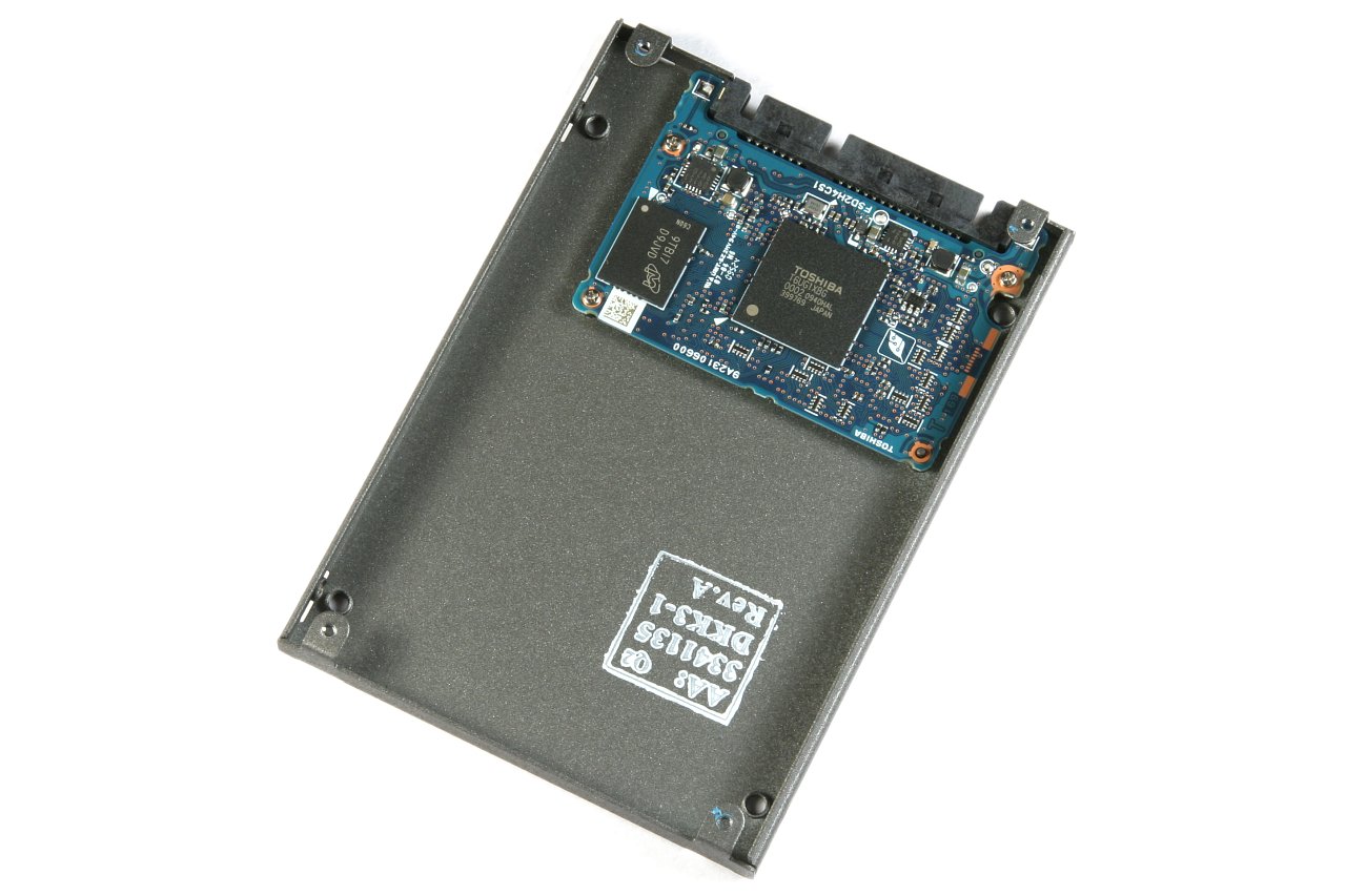

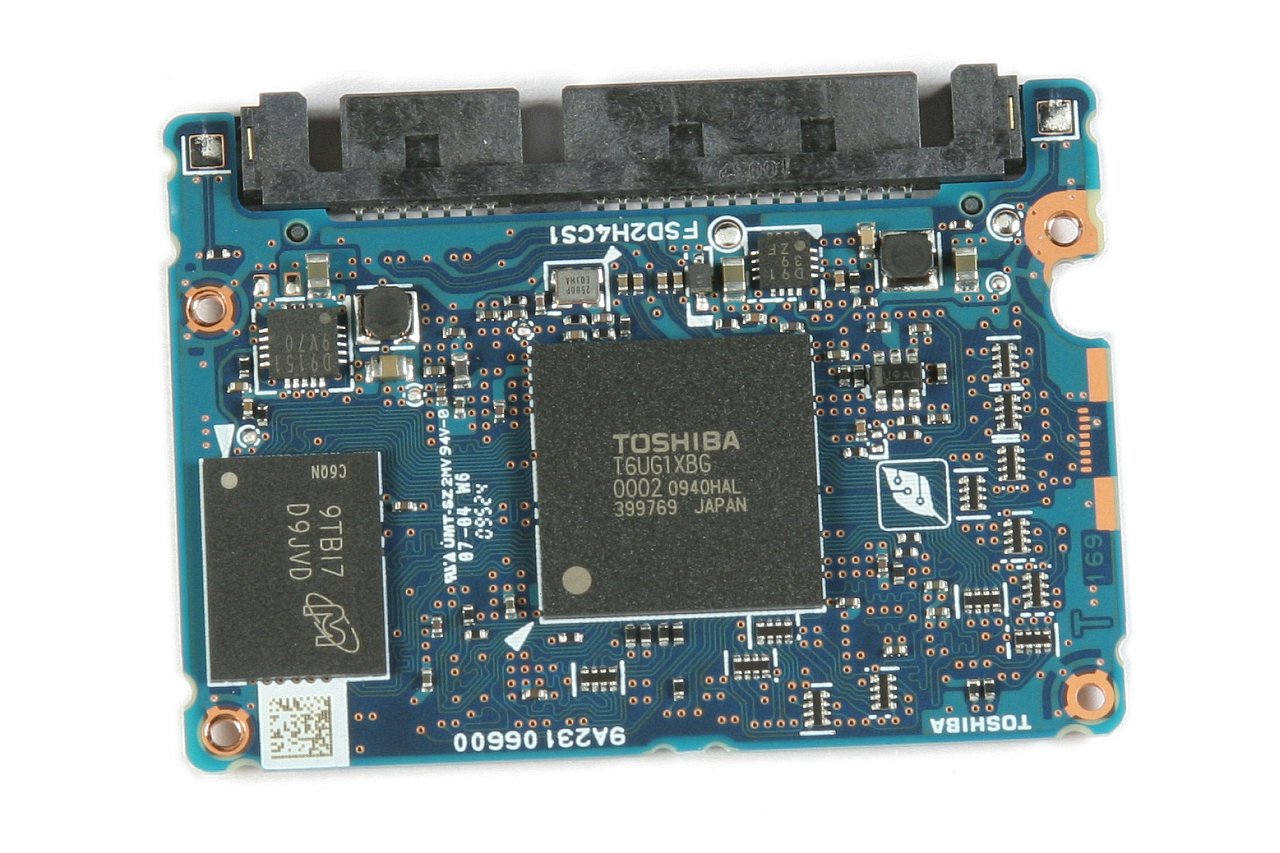

also ich denke 1.8" sata SSD + dieser adapter hier:
http://cgi.ebay.de/SATA-Hard-Drive-to-IDE-44-Pin-Adapter-For-Laptop-/200412308356?cmd=ViewItem&pt=LH_DefaultDomain_0&hash=item2ea9812384
könnte passen...
könnte wirklich passen, da die am anfang des threads ausgesuchte kingston SSD sehr klein ohne gehäuse ausfällt.
pics:
http://www.hardwareluxx.de/images/stories/galleries/reviews/ssdnow-v30/resized/drive-open-1280.jpg
http://www.hardwareluxx.de/images/stories/galleries/reviews/ssdnow-v30/resized/pcb-front-1280.jpg
http://www.hardwareluxx.de/images/stories/galleries/reviews/ssdnow-v30/resized/pcb-back-1280.jpg
d.h. diese SSD + den adapter sollte mir die 32er Kingston SSD im T42 ermöglichen... zudem hätte ich dann noch das ultrabay für irgendwelche späße frei?!
