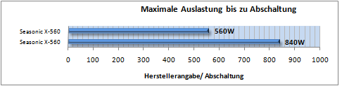

Post zusammengefasst: 03. Januar 2011, 02:25:30
Mein 650w Netzteil ist bei zwei 3870x2 (lagen bei etwa 200w) und nem popligen x2 3800+ ausgestiegen ;)
Nur mal so.. Und wenn du den x6 da noch auf 5Ghz jagen willst hast sicher nochmal 250w allein durch den.
Ich würd da immer vom maximalen ausgehen nicht vom Durchschnitt. Das Netzteil hat im mittleren Bereich eh ne bessere Effizenz als unter maximaler Last ;)
Irgendwie denke ich mir jedesmal wenn ich Netzteiltests lese: WARUM ZUM TEUFEL KAUF EIGENTLICH NICHT JEDERMANN SEASONIC!?!?!?  :aua:
Manche Witzbolde verteidigen ihre NT dann auch noch, obwohl es umgelabelt bei Seasonic hergestellt wird!
Hab nen guten Test gefunden:
Abschaltung:
Bei 840W mit fantastischen 50% über der angegebenen Wattleistung ging der Rechner aus. Nach einigen Sekunden war es wieder einschaltbereit. Abruptes Zuschalten von Verbrauchern bis annähernd an die Abschaltung beeindruckt das NT nicht. Es läuft auch über längere Zeit munter weiter.
http://www.awardfabrik.de/netzteile/seasonic-x-series-x-560-560w-semi-passiv-4.html
Ich werd mir trotzdem das 660er NT kaufen aber ich empfehle jedem sich den Link mal durchzulesen.  :thumbup:

Jedenfalls noch 2 Dinge:
1.
Das Seasonic NT der X-Serie soll ja schon in der kleinsten 530W Version über 900 Watt packen bis die Regelung dies abschaltet. Hätte mich bei der Qualität und dem de facto besten NT derzeit auf dem Markt ja auch gewundert.  ;) D.h. da es sowieso nur max. die 720Watt Version gibt, kann ich mir das Geld auch sparen und das kleinere nehmen. Ich hasse unterforderte Netzteile! Dafür haben sie viel zu viel Geld gekostet um sich nicht zur armortisieren!  :D
2. Danke für Deine Antwort.   ;)
