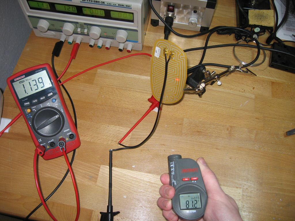

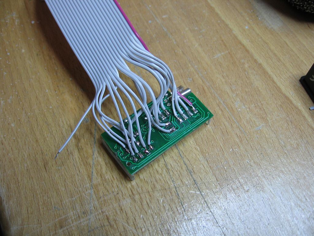

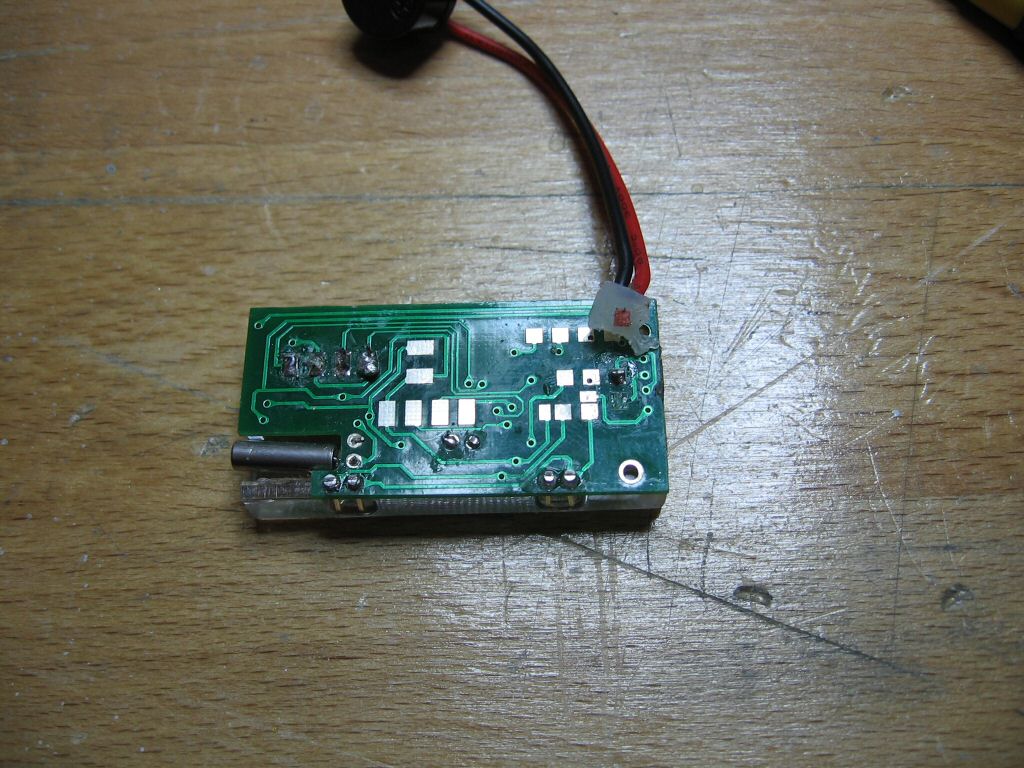

jup, sind für Autospiegel, hab ich mal irgendwo beim "Restposten-Shopping" mitgenommen, bei ersten Tests sah die Temperaturentwicklung schon ganz ordentlich aus.
Btw.: den ersten Verlust habe ich zu melden, hab ein Lötpad von dem Temperaturmodul abgerissen, wozu schmiert man auch Heißkleber auf die Lötstellen  :ugly:
So muß das ausehen

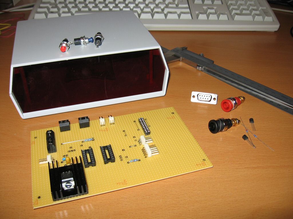

heute sind die letzten Teile angekommen:
aber erstmal was zum Essen suchen, dann gehts weiter

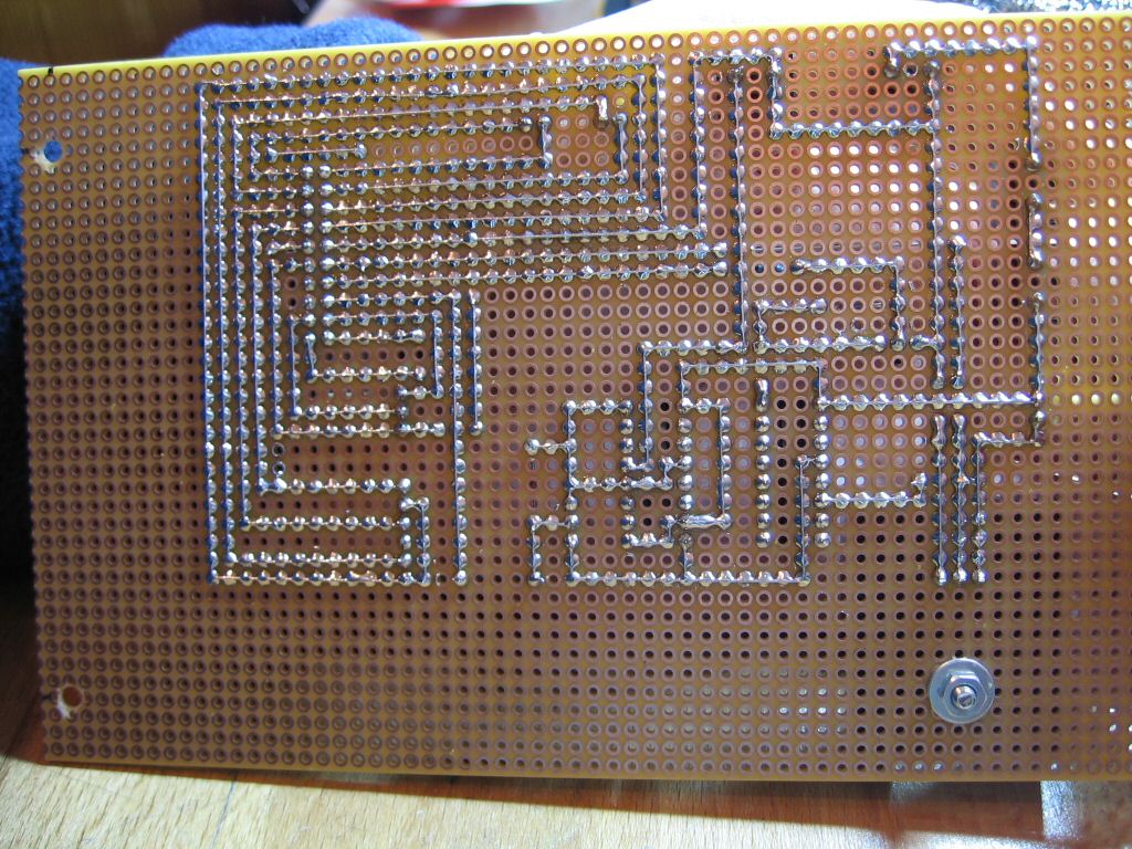

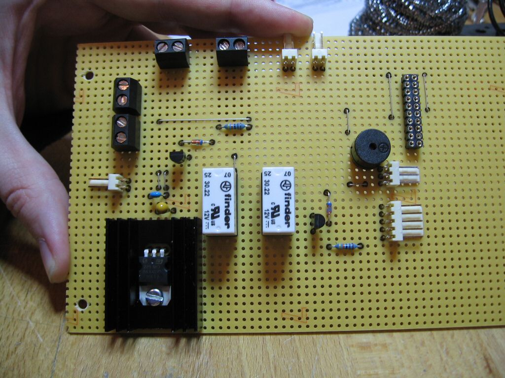

die letzten Bilder für heute:
Platine fertig bestückt:
und die Leiterbahnen, nicht schön aber selten:
Mit dem Gehäuse habe ich auch schon begonnen, ich zeig euch aber keine Bilder  :clown:

Re: Ätzmittelheizung
« Antwort #10 am: 15. März 2008, 22:00:45 »
was hast denn? die leiterbahnen sehn doch gut aus :thumbup:
Offline mad1120
  • Beiträge: 1.062
  • wohnt hier
« Antwort #11 am: 15. März 2008, 22:27:42 »
jap,
ich währe schon froh wenn es bei mir wenigstens ansatzweise so gut aussehen würde.
aber hättest du die platine nicht auch ätzen können?
weil ohne heizung geht es doch auch, dauert halt nur etwas länger...
mein flickr account
90% aller Attentäter konsumieren 24 Stunden vor ihrem Anschlag Brot.
--> Also Brot ist gefährlich, verbietet Brot !!
« Antwort #12 am: 16. März 2008, 02:16:47 »
Die kunst liegt darin die lötaugen mit einem draht zu verbinden...  und diesen geschickt zu biegen.. hab ich sogar mal gelernt, allerdings seit dem nimmer angewandt :ninja:
« Antwort #13 am: 16. März 2008, 14:32:15 »
@Fanto: Ist doch nur eine Frage von Flussmittel oder etwa nicht. Zinn mit Flussmittel drin sollte doch perfekt gehen, oder?
« Antwort #14 am: 16. März 2008, 15:53:49 »
Ja Flussmittel sollte immer drin sein, ist ja im normalen lötzinn meist drin, aber den Draht mit einlöten, damit das nicht so ne dicke unansehnliche Wurst ist, sondern eben so aussieht wie jetzt ;)
« Antwort #15 am: 16. März 2008, 16:11:33 »
das ist eigentlich ganz einfach, dauert halt seine Zeit bis man den gestreckten Draht auf die Platine gelötet hat.
Zu der Platine da oben, damals hätte meine Ausbilderin gesagt "das is grad noch ne 3, nochmal machen!"  :rogue:

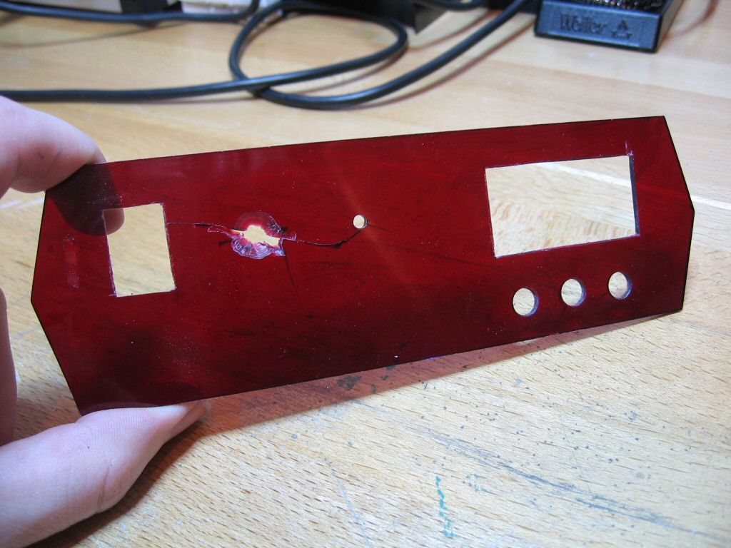

Warum ich das auf Lochraster gelötet hab? Ich muß noch meinen alten Kram verbrauchen  ;)

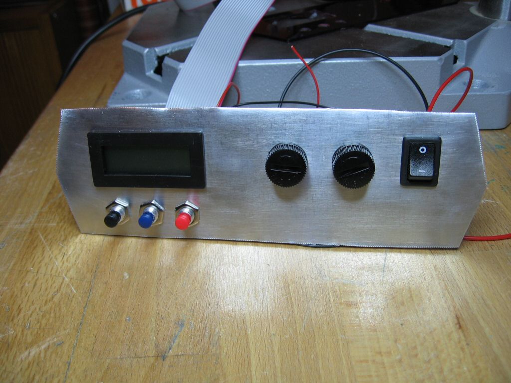

Edit: die Frontplatte vom Gehäuse hat sich am Bohrer verkantet, ich bau jetzt eine aus Alu  :wink:

Offline Shadowstorm
  • hat ne SingleRadiWakü
  • Beiträge: 53
  • be water my friend !
    • Johannes-Online
« Antwort #16 am: 16. März 2008, 17:46:29 »
Vorher:  :lool:
Nachher:
« Antwort #17 am: 16. März 2008, 17:50:39 »
hat das gründe das die langen seiten einer gekrümmten linie folgen ?
Offline Shadowstorm
  • Beiträge: 53
    • Johannes-Online
« Antwort #18 am: 16. März 2008, 18:39:37 »
nö, das ist einfach schief geschnitten, sieht man nachher eh nicht  ;)

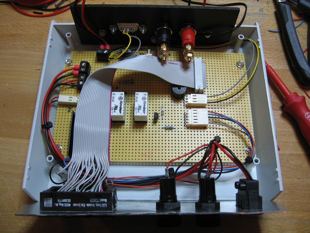

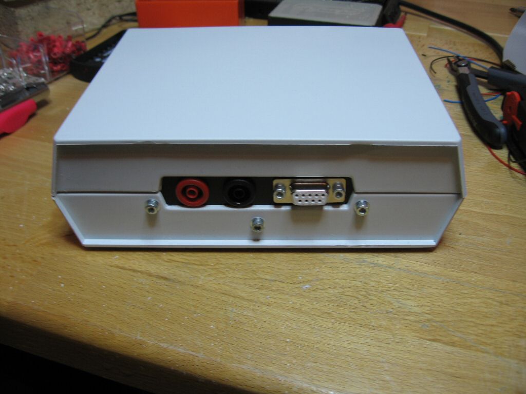

Edit: Habe noch die innereien Verdrahtet, muß mir aber noch Ringkabelschuhe besorgen für den Anschluss der Spannungsversorgung.
Beim ersten Test hat aber schon alles funktioniert, die Relais schalten bei den eingestellten Temperaturpunkten.
und wieder ein paar Bilder
