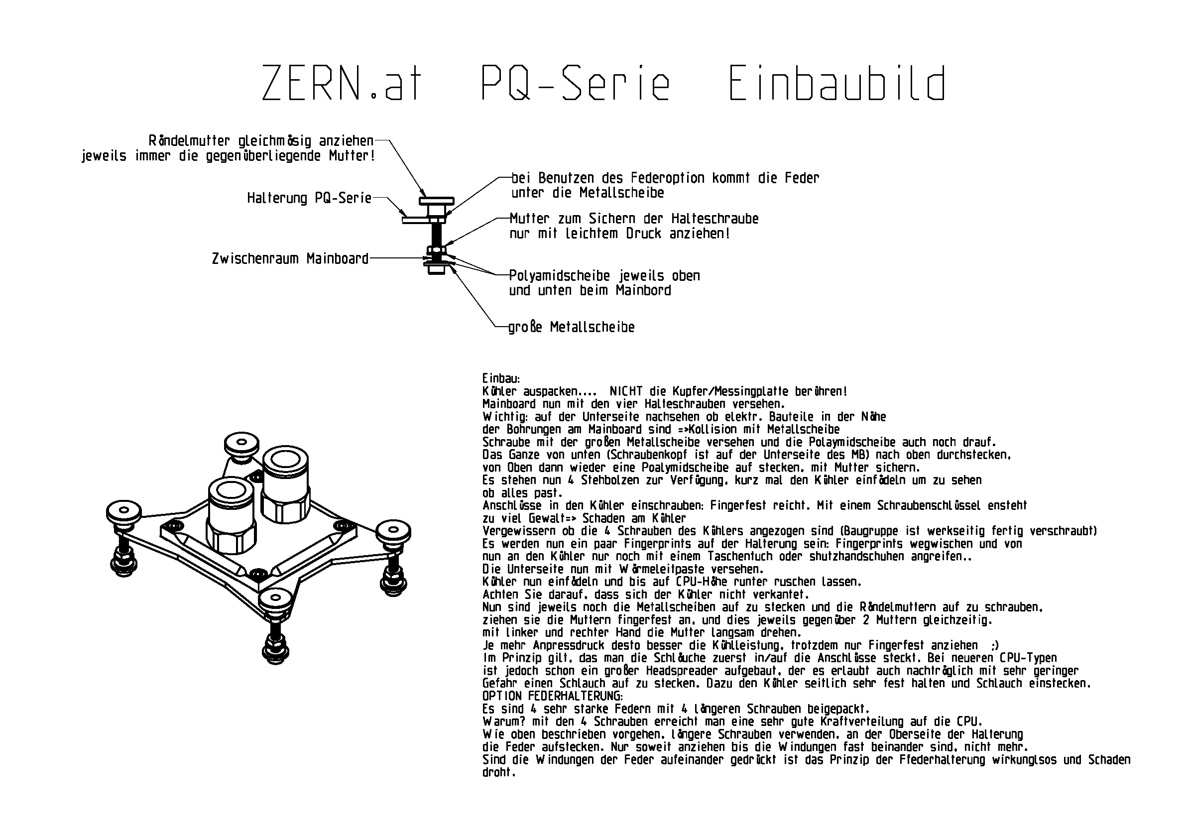

Laut dieser tollen Einbauanleitung soll zw. MB und Kühler ja noch ne Mutter und ne Unterlegscheibe aus Kunststoff hin.
Nu hat mir Heat-Trap (oder eher Zern) tollerweise 4 Schrauben, 4 Metall-Unterlegscheiben und 4 Kunststoff-Unterlegscheiben geliefert...also je 4 Scheiben zuwenig wenn man nach der Anleitung geht. Bis HT nachliefert dauerts wohl bis Dienstag (falls sies überhaupt machen), solange will ich aber nich auf den PC verzichten.
Ich denke auch, dass die Mutter mit der Scheibe an dieser Stelle keinen Sinn macht, oder?
Für mich siehts so aus, als ob die Mutter die Schraube nur während der Montage in Position halten soll, und danach ihren Nutzen verliert.
Oder seh ich das falsch?  :confused:

Kenn ich auch nicht so, denke das die beiden nicht erforderlich sind.
Einfach mal ohen testen, sitzt es schön fest dann ist alles richtig gemacht

Jau, hatte die Nase voll und das Ding so eingebaut  :))
Hab die Rändelmuttern nun nichmal handfest, und das Board biegt sich schon durch, erstmal Temps abwarten, mehr Druck geht immernoch :D
Nachher nurnoch Unterlegscheiben für die Rändel suchen, so direkt aufm Plaxi gefällt mir das nicht.

...oder du sagt es läuft und vergisst die Schreiben... :evilsmoke:
Oder biegt es sich so stark dass man sich Sorgen machen müsste?
